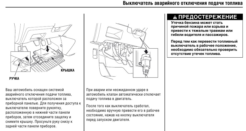

Выключатель аварийного отключения подачи топлива.(Защитный топливный клапан) Honda CR-V
AVT-SPb
Знаю, что такой существует. Предотвращает вытекание топлива при переворачивании автомобиля. Может сработать при сильной встряске на ямах. Не могу найти в инете картинку или внятное описание, где он находится. Модель 2004 года, 2 литра, ручка.

to AVT-SPb: За бардачком, слева.

Я тоже не могу найти Эту кнопочку на 2005 год

to saniapv: Ну если очень нужно- то вот.(фото ниже)
