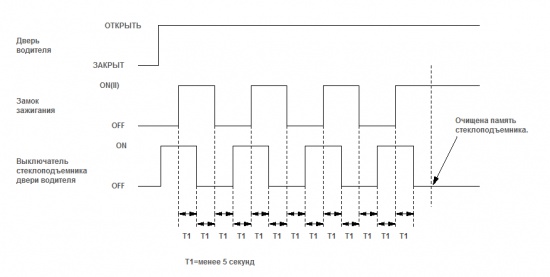

5. Нажмите и удерживайте кнопку DOWN стеклоподъемника водителя.
6. Включите зажигание, повернув ключ в положение "ON" (II).
7. Отпустите кнопку DOWN стеклоподъемника водителя.
8. Повторите 4-7 еще три раза.
9. Подождите 1 секунду.
10. Убедитесь, что кнопки AUTO UP и AUTO DOWN не работают. Если кнопки AUTO UP и AUTO DOWN работают, перейдите обратно к 1.
11. Опустите стекло двери водителя вниз до упора с помощью кнопки DOWN стеклоподъемника водителя.
12. Поднимите и держите кнопку UP стеклоподъемника водителя до тех пор, пока стекло не достигнет положения полного закрытия, затем продолжайте удерживать кнопку в течение 1 секунды.
13. Убедитесь, что блок управления стеклоподъемниками перенастроен с помощью функций AUTO UP и AUTO DOWN стеклоподъемника водителя.
Если стеклоподъемник все еще не работает в режиме AUTO, выполните процедуру еще несколько раз, уделяя повышенное внимание временному лимиту 5 секунд между шагами.
Вот  алгоритм действий:
