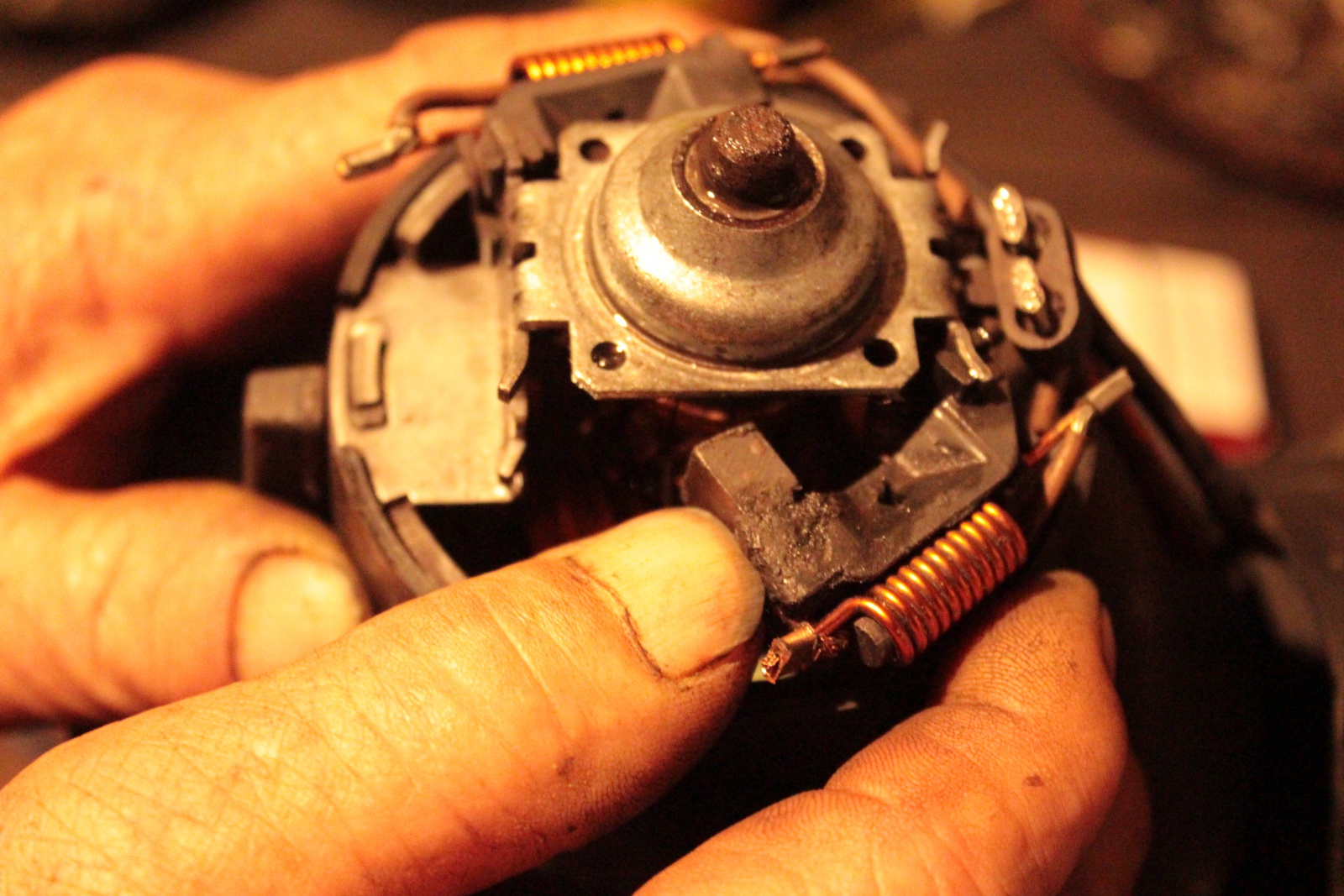

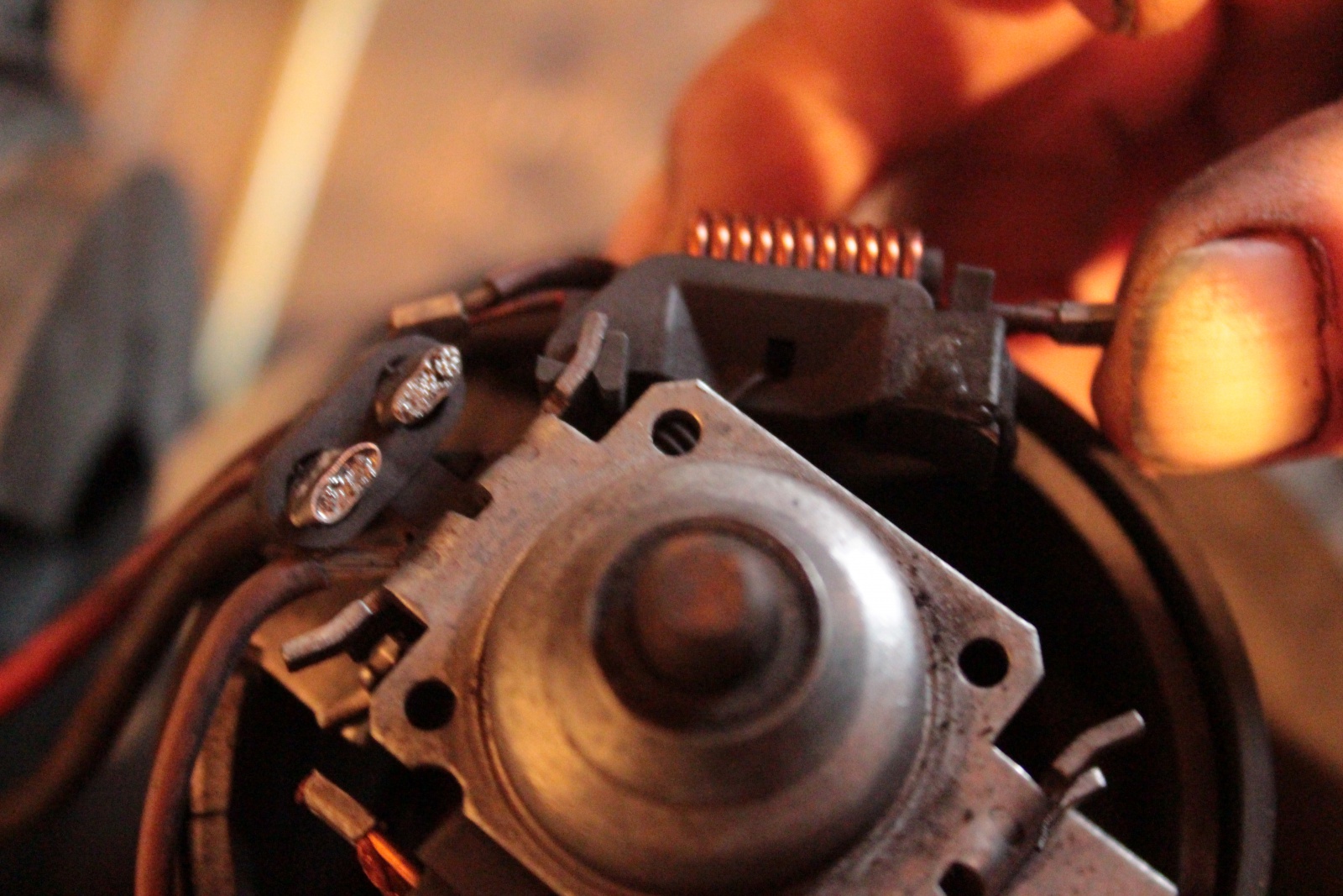

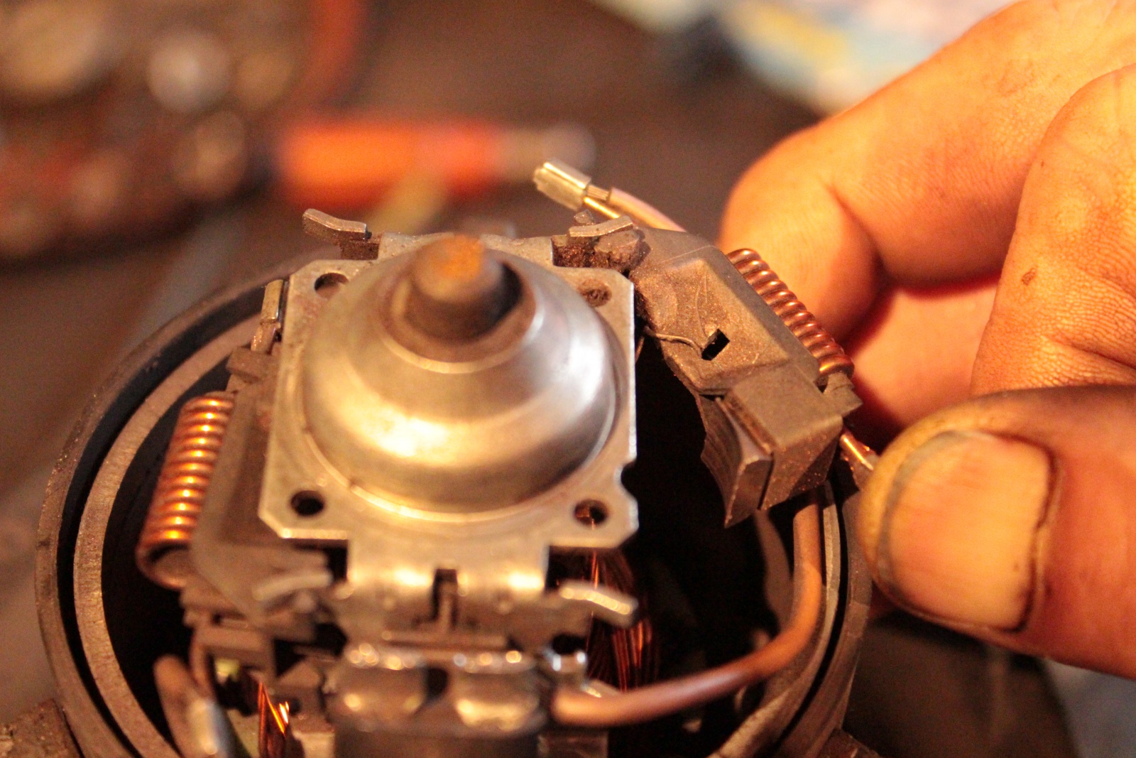

вот что получилось
до после
01.11.14  |
01.11.14 |
artur3211: Взял шетки от стартера восьмерки, обтачил, установил собрал. Все работает. Спасибо за помощь.
Спасибо за отчёт и фотки. Правда щётки от стартера жестковаты для такого моторчика.
Но работать будут. Разве родные были меднографитовые?
