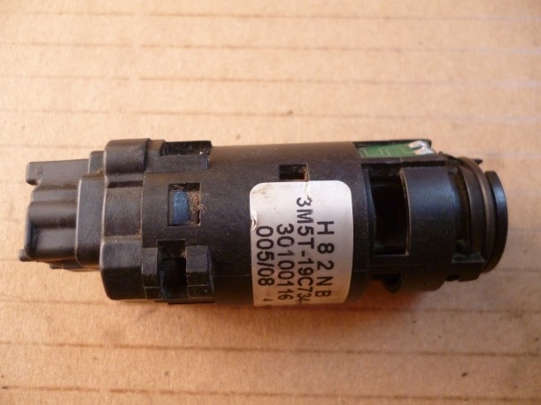

А как достать се хитрое устройство можете подсказать?
09.02.16  |
09.02.16 |
to Динис:
Все темы по вопросу здесь, и фотки где что расположено, там же.
