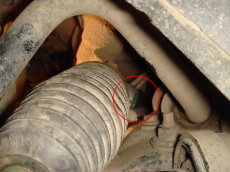

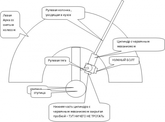

Снимаешь пластмассовую защиту двигателя, это только на яме или на подъёмнике. Берёшь лампочку- переноску и плоскую отвёртку, засовываешь руку к задней части рейки с задней части подрамника(крайне неудобно и почти ни чего не видно)в месте пересечения рулевого вала и рейки на корпусе нащупываешь регулировочный болт(должен быть шестигранник на 17)вокруг него зелёная пластмассовая заглушка(если рейка ещё до Вас не подтягивалась)это заводской стопор(если извернутся то его можно увидеть)его нужно поддеть отвёрткой и выдрать, он довольно хрупкий но повернуть болт не даст(в любом случае он расколется,он намертво приклеен к регулировочному болту, а усы стопора вставлены в корпус рейки).Потом берёшь ключ на 17 покороче, иначе не подлезешь и доворачиваешь по часовой стрелке(болт на ощупь или пластмассовый или алюминевый поэтому осторожней но крутится легко).До упораего тянуть лучше наверное не надо оринтируйтесь  на стук в рейке при резком вращении руля в право-лево,пропал так и хорош.Стопор конечно можно назад как нибудь прелепить но понту от него уже нет,это на Ваше усмотрение. Вся эта процедура с подготовкой занимает 20 минут, а стук 2 года мне мозги клепал,хотя в автосалоне сказали всё нормально.Им не выгодно её подтягивать это копеечная работа,а вот когда вы её раздолбите они Вам её с удовольствием поменяют за кругленькую сумму. Гарантийный срок она и со стуком проходит.

А фото?

to Pan-ataman: добавлены фото.
