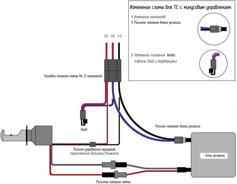

подскажите кто ставил линзы ксенон в ближний свет, как подключить правильно чтоб дальний работал, там провода на шторки!

Ставлю линзы ксенон в ближний свет со шторкой! Вот и хочу узнать куда и как подключить правильно чтобы при включении дальнего работала шторка
