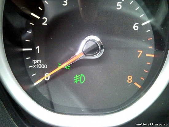

Теперь, при включении ПТФ на приборке должен загорется индикатор

Можно ли не менять переключатель света?
На переключателе в положении ближнего свет есть возможность потянуть ручку на себя. При этом на приборной панели загорается индикатор противотуманных фар (оранжевый, а не зеленый, как на фотографии). На машине противотуманные фары не стоят.
Переключатель, изображенный на фотографии, позволяет включать противотуманные фары без ближнего света?

to vasilianich:
Да позволяет, но только с габаритами!
