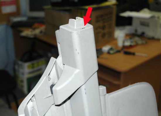

Для начала, снимаем левую пластиковую крышку.
Для этого, вставляем отвертку с плоским лезвием в прорезь крышки
и нажимаем до упора вниз с небольшим усилием, для освобождения замков.
Небольшим усилием сдергиваем крышку.
Аналогично снимаем правую крышку.

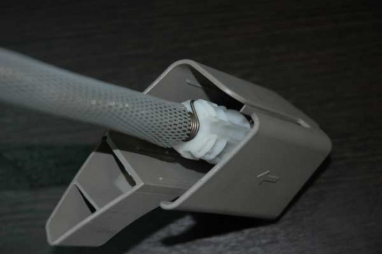

Разъединяем все компоненты и проверяем их целостность.
Обратите внимание, что в левой части крышки устанавливается пружинный механизм, отвечающий за натяжку шторки.  Когда шторка находится в снятом состоянии – пружина стопорится.

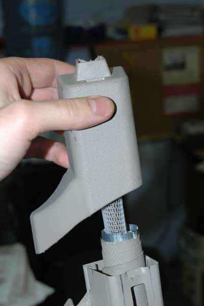

Для правильной сборки выполняем следующее:
1. Перед сборкой наматываем шторку на барабан.
2. Вставляем правую крышку на свое место.
3. Взводим пружину на левой крышке (если необходимо).
4. Нажимаем на белую часть и поворачиваем по часовой стрелке. Отпускаем – пружина стопорится. Натягиваем, до тех пор, пока усилие пружины не станет ощутимым.
Для окончательной сборки, устанавливаем на место левую крышку, обратив внимание на соответствие пазов.
