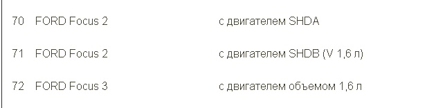

Подскажите пожалуйста подойдет ли на форд фокус 2 двигатель 1.6 год 2006 тюменский подогреватель двс старт-турбо с принудительной циркуляцией.За ранее спасибо
02.10.16  |
02.10.16 |
АЛЕКСЕЙ ЮГРА: тюменский подогреватель двс старт-турбо с принудительной циркуляцией. #
Именно потому, что он с циркуляционным насосом, его можно установить практически на любой автомобиль.
https://www.autonahodka.ru/files/File/pdf/start_turbo2_u.pdf
На Фокусы вот с такими движками:
АЛЕКСЕЙ ЮГРА
02.10.16  |
02.10.16 |
Спасибо огромное!!!
02.10.16  |
02.10.16 |
АЛЕКСЕЙ ЮГРА: Спасибо огромное!!! #
Пожалуйста. Отпишитешь, (как приобритёте) поделитесь впечатлениями по качеству изделия.
