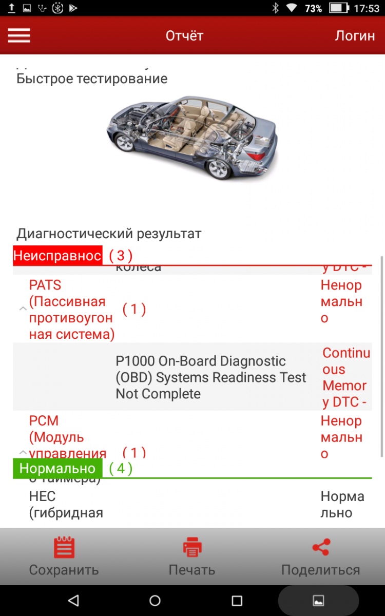

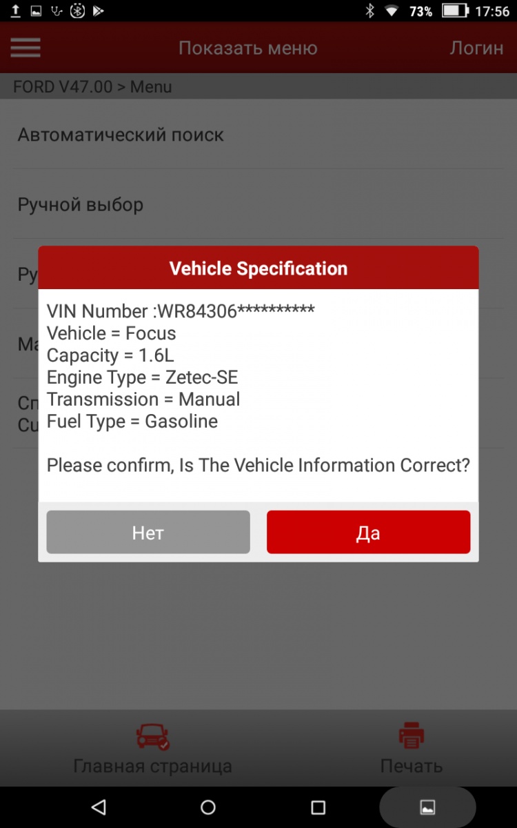

Здравствуйте! Автомобиль Ford Focus 1, 1998г. 16v, 100л.с. Двигатель Zetec-SE 1.6L. Искал по форуму, не нашел ответ по своему вопросу. На холодную два раза пытался запустить двигатель. Движок вроде подхватывал, но через несколько секунд глох. На третий раз, при попытке запуска двигателя заметил, что при отключенном зажигании, начала быстро мигать лампочка подушек безопасности. При включении зажигания на панели приборов загораются штатно все лампочки, но лампа давления масла тускло подмигивает. Запуска двигателя не происходит. Стартер не крутит. Проверил все предохранители , реле, все исправно. Внешний диагност комп ЭБУ определяет.. При включении зажигания лампочка иммобилайзера гаснет. Прикладываю ссылку на видео. Прошу помощи, не знаю от чего оттолкнуться. Заранее благодарен

Прикрепил скрины, видео
