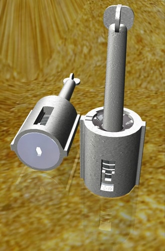

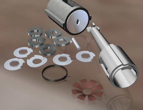

У меня Фокус рус 1, перестал открываться капот...месяц ездил так. Кончилась "незамерзайка", а на улице грязюка... Позвонил официалам, сказали дело в личинке, цену назвали 3600 сама личинка, 4800-снять, подобрать под ключ собачки, установить обратно.
Поехал в фордовский магазин личинку купил за 1600, болванку для ключа за одним взял.
Высверлил старую личинку открыл капот, снял замок вытащил остатки личинки. Затем собрал новую личинку, вставил на место, прикрутил обратно замок, ВСЕ!
Теперь подробности. В наборе личинки 12 собачек, они пронумерованы по три штуки. Берем любую собачку, подбираем сверло чуть больше диаметра собачки,аккуратно сверлим на глубину примерно 1см периодически проверяя не показалась ли первая собачка, главное как можно меньше повредить ее. Прежде чем извлекать собачки из корпуса приготовьте кусок тонкой стальной проволоки см ~15-20,с одной стороны загните маленький крючочек, другую сторону загните, так чтобы образовалась петля, чтобы собачки не слетали. Извлеките по очереди все собачки, их 5 штук(между ними шайбочки 4шт). Теперь у вас на проволочке будут собачки в той последовательности, какая нужна для вашего ключа! Как только все собачки извлечены, можно открыть замок при помощи ключа вставив его в отверстие карданчика личинки. Для того, чтобы извлечь старую и установить новую личинку необходимо снять замок, он крепится двумя болтами со стороны радиатора. Вот тут небольшой гемор! Нужна маленькая трещетка с удлиненной ручкой и головка на 10 коротенькая. У меня длинная см 2, плюс еще сама трещетка... А расстояние от болта до радиатора ~3см, что бы одеть головку на болт пришлось отжимать радиатор, даже погнул его немного(хорошо что не потек нигде). Один болт выкручиваем полностью, другой можно наполовину - замок подастся в сторону и личину можно будет вытолкнуть. Приступаем к подбору собачек. На самое дно корпуса карданчика кладем пружинку, (круглая, плоская, слегка изогнутая деталь), затем берем самую последнюю собачку, которую извлекли со старой личинки, смотрим номер, рядом кладем три новые под тем же номером, внимательно изучаем, выбираем самую похожую, кидаем ее на ранее установленную пружинку номером вверх, затем на нее кидаем шайбу, и так далее набираем все собачки. В наборе есть небольшой цилиндрик под него в корпусе карданчика есть отверстие такого же размера, вставляем цилиндрик в это отверстие, берем ключ, аккуратно вставляем в набранные собачки и поворачиваем влево, цилиндрик провалился, а при повороте вправо ключ легко вынулся значит все правильно делаем, но не спешите зафиксировать карданчик в корпусе. Возьмите старую личину посмотрите как одета возвратная пружина, для этого нужно выломать фиксатор тогда можно будет добраться до пружины. Оденьте пружину на карданчик и вставьте в корпус. Теперь можно опять вставить ключ и еще раз проверить. ВНИМАНИЕ! Если у вас старый изношенный ключ, то фокус может не удаться! Вообще сначала, прежде чем сверлить, проверьте не откроется ли капот вторым ключом, я его извлек из под приборной панели но поздно, уже собирал личинку, а когда не смог повернуть в ней старый ключ - пополз под панель :)... Новым ключом проверяем работу замка ключ легко дожжен повернуться влево и в право возвращаясь в исходное положение пружиной, которая периодически слетает, пока не зафиксирована. Помните, фиксатор одноразовый и у вас есть только одна попытка! После того, как вы убедитесь, что личинка работает зафиксируйте карданчик в корпусе. Для этого лучше использовать трубочку, которой просто задавите фиксатор вовнутрь корпуса. Собранную личинку вставляем в кожух, одеваем замок прикручиваем, пользуемся, радуемся!

Сегодня вылечил замок капота!Помучился с час открыл капот снял замок вытащил личинку разобрал. все шайбочки с личинки поставил на место вычистил их а столбик который выпадет при разборе личинки выкинул нахрен!!! Всё замок открывается от ключа в обе стороны. думал будет открыватся чем попало,нет только ключём. правда это для честных людей, но профи откроют(если им надо)замок любой сложности. Зато я сделал всё бесплатно. Может кому и пригодится мой опыт.
