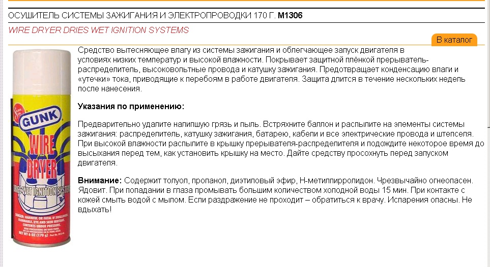

to Fantom32ss: Только что столкнулся и исправил. Машина стояла 2 месяца, потом завёл. Поработала минут 5 и заглохла. Начинаю заводить, - признаков никаких, только в выхлопную стреляет. Снял крышку трамблёра, а там всё мокро. Отпотела видимо после застоя. Протёр и ПОБЕДА!!! Завелась с пол тычка. Машина Хонда ЦРВ

to olegpc: Есть и спец "отравы" (типа этой) для удаления влаги с электрики:
За отчёт спасибо.
