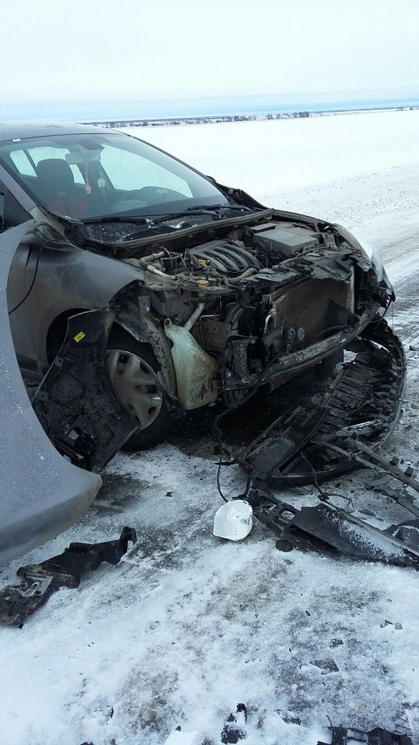

Здравствуйте скажите пожалуйста при таких повреждениях почему подушка безопасности не сработала?
AL-DL
09.01.16  |
09.01.16 |
А преднатяжители ремней сработали?
vera73
09.01.16  |
09.01.16 |
to AL-DL: нет(
AL-DL
09.01.16  |
09.01.16 |
При авариях первыми срабатывают натяжители ремня, затем (если сила удара больше нормы) подушка безопасности. Вопрос, машина была новая или б/у. Если б/у может там стоят обманки. На исправном авто при повороте ключа должна была загораться лампа подушки (вместо с остальными лампами), затем гаснуть.
