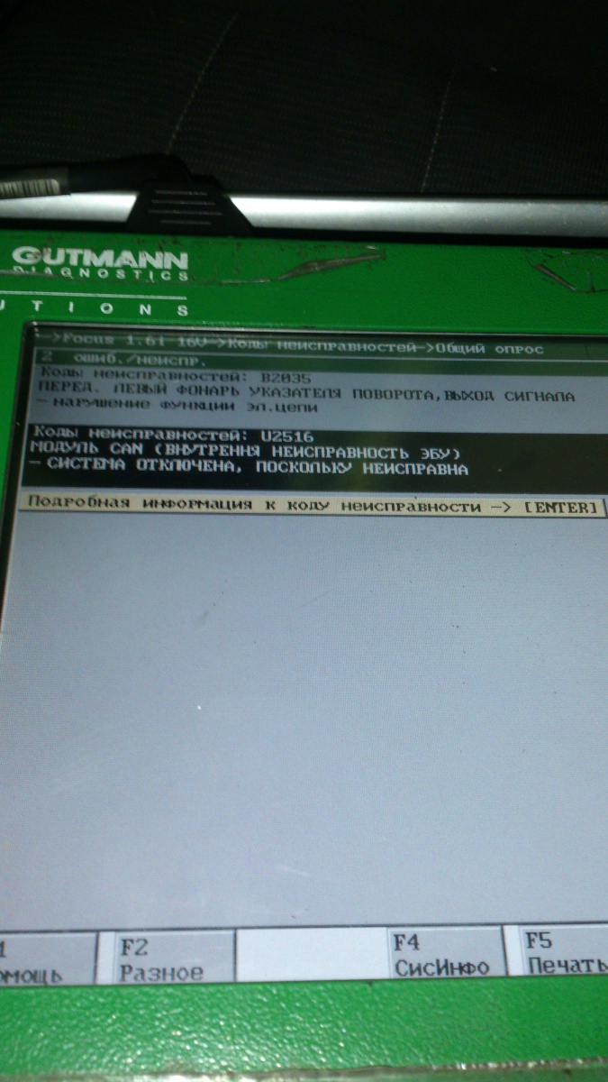

Добрый вечер!Прошу помощи или совета!
Компьютерная диагностика выдала ошибку,машина не заводиться:

буду очень благодарен за помощ,мысли,советы!

to Alexei89:
Проверяйте жгуты проводки и разъёмы. Были какие-либо ДТП ?

Сегодня прозванивал полностью подкапотную проводку обрывов не найдено,продул каждый разъём всё смазал смазкой для контактов!вообщем всё проверил не загнуты ли контакты на ЭБУ и т.д.Установил.Двигатель не запустился,комп диагностика показывает ошибку датчика колен вала1(функция нарушена (не в норме))проверяю искру,её нет .Взял для проверки ДПКВ с другого авто которое работало 40 мин назад,провожу установку(искры нет,двигатель не заводиться,на табло компа всё та же ошибка!
Двигатель установлен после кап ремонта.В крупных авариях не участвовал.

to Alexei89:
Ну если ЭБУ упорно не "видит" ДПКВ, причины напрашиваются всего две; всё же дефект в проводке или заблокировался модуль в самом ЭБУ. Снимите клемму с аккум-а на ночь.
