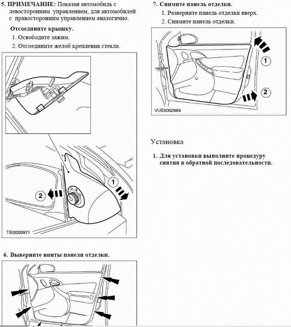

Процедуры по разборке обшивки салона следует выполнять крайне аккуратно и при уверенности в прямоте и креплении в нужном месте передних конечностей, так как одно неверное движение может поломать пластиковые защелки, а для отсоединения некоторых из них нужно приложить серьезные усилия.

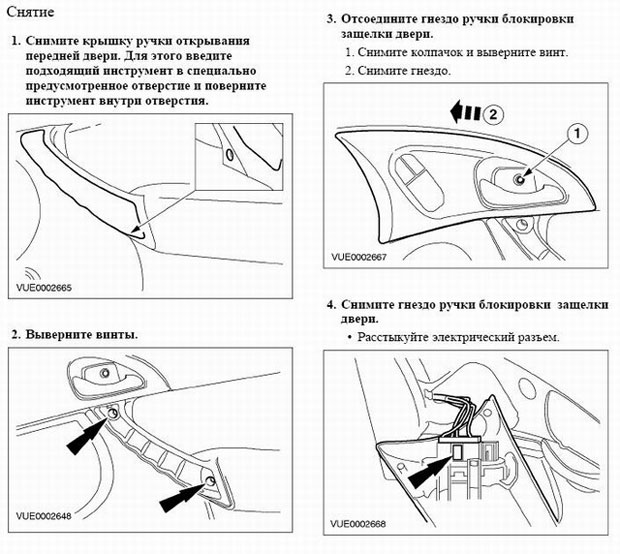

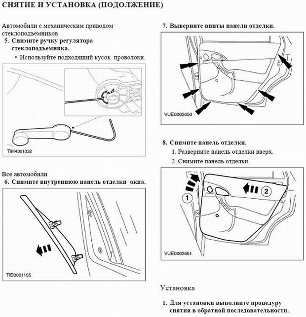

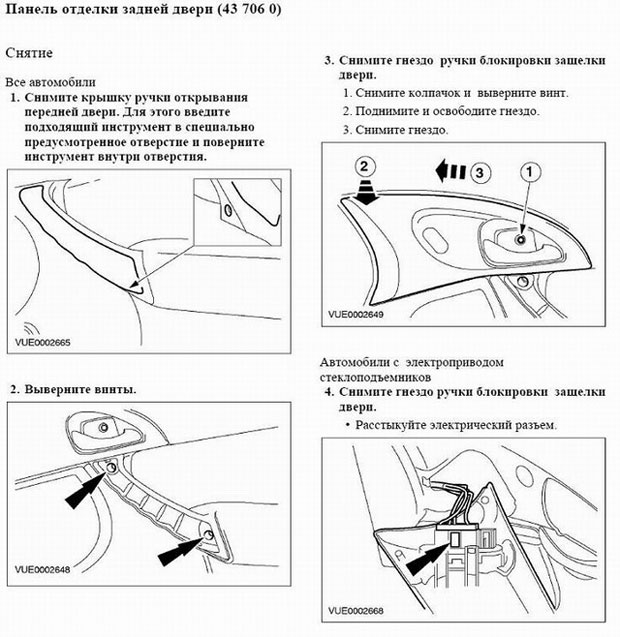

Разборка дверей в принципе не сложна. Небольшим препятствием послужит только некая прослойка в двери, которая крепко приклеена. Если ее аккуратно отодрать, то ее соответственно нужно будет клеять обратно, но если нет такой необходимости ее отрывать, то все предельно просто.
Фото 1
Фото 2
Фото 3
Фото 4
