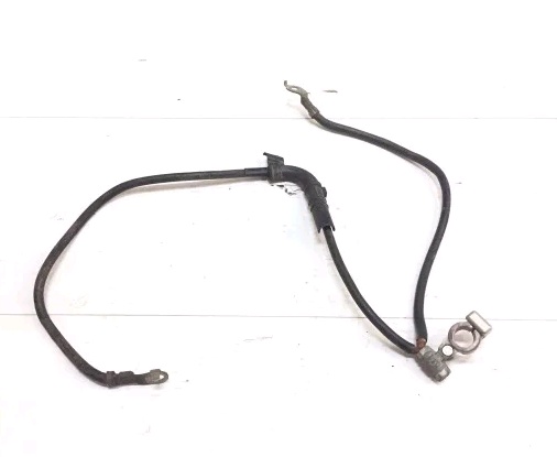

vavany: И где найти эту перемычку между корпусом машины и двигателем на форд фокус 2
На фокусах, от минусовой клеммы аккум-а отходят два толстых провода, один идёт прямо на корпус машины, другой к движку. (обычно к месту состыковки движка и коробки)
Если есть сомнения в надёжности контакта в местах запрессовок проводов в клемму или в наконечники, то лучше поменять всё целиком
