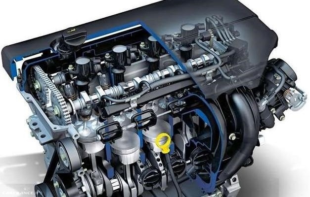

grolear: Два небольших камня каким-то образом попали в защитный кожух с приводными ремнями и эти камни ролик пилил. Бывает и так)
Чего только не напридумывают хитрющие "ремонтёры". Защитный кожух с дырками для камней и ролики активно жующие эти камни.
Небольшие камешки иногда могут застревать в ручьях шкивов и то нужно "сильно постараться", чтобы они туда попали. Ваш движок. ↓
