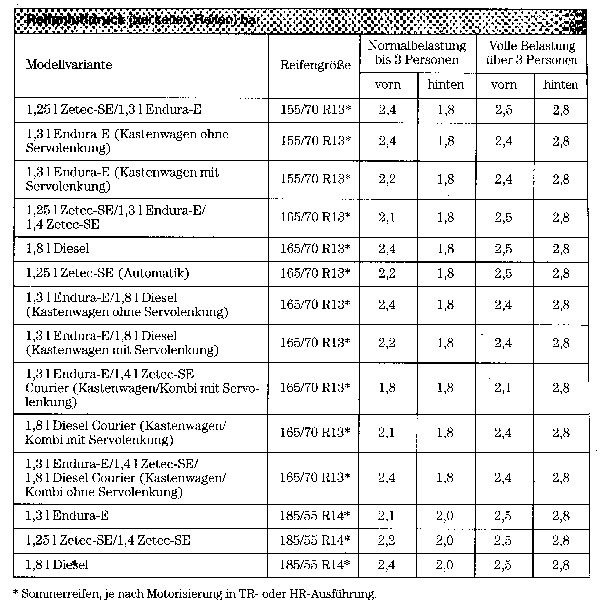

а в другом формате размера подскажите пожалуйста, к примеру 155 70 r13

to NEangel: Здравствуйте.
Вот таблица. Сразу прошу прощения за качество - уж что есть.
