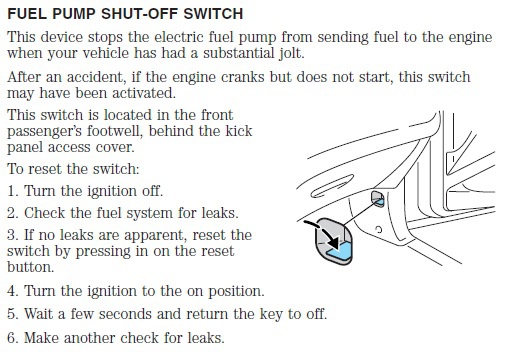

После дтп мой авто заглох и не заводится. Мне сказали, есть какая-то кнопка блокировки. Кто знает подскажите.

to KING74: Добрый день,да-есть такая кнопка,но не на всех фордах.
При ДТП ЭБУ подушками,отключают бензонасос.
Обычно при ДТП нужно отключить аварийку и зажигания,после пробовать запустить двигатель,если не помогло то ищите кнопку "Аварийный запуск бензонасоса"(фото ниже)

Если и от той кнопки не сработает, тогда проверяйте проводку, возможно после ДТП были повреждения электрики.

Кнопки может и не быть.
Проверяйте проводку от ДПКВ и целостность самого датчика.

добрый вечер,может Вы знаете,где такая кнопка в фиат фиорино 2009г.1,3 мультиджет(третью неделю ищу...)

to alberthetrovi4: Здравствуйте.
Она либо под сидением водительским либо слева сбоку от педалей, чуть прикрыта пластиком. Либо ее нет вообще.

у меня такая есть кнопка, легонечко коснулся гаража, подушки сработали, тоже не заводилась пока не прочитал книжу, аврийное включение насоса

to MrMAX: И где она у Вас находится? Если можно, то с фото.

MrMAX: аврийное включение насоса #
Скорей всего его отключения. А расположения у разных фокус в разных местах.

MrMAX: у меня такая есть кнопка, легонечко коснулся гаража, подушки сработали, тоже не заводилась пока не прочитал книжу, аврийное включение насоса #
Вот она как раз и отключает топливо при некоторых обстоятельствах.
Сработали подушки
Крен автомобиля(опрокидыш)
И т.д.
