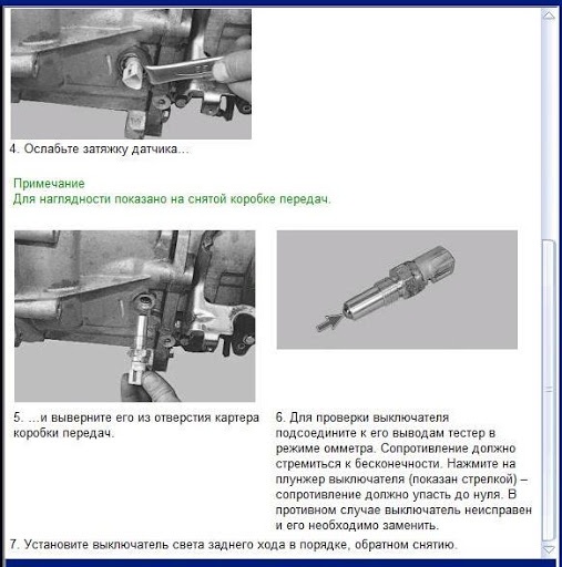

to Rain: Кинь фото как делать все это

to Alex01:
Если аналог то — 330592. Отворачивается ключом на 22.

А где он находится. Я чегота не найду его
26.04.17  |
26.04.17 |
Alex01: А где он находится. Я чегота не найду его #
Если АКПП и не найдёшь. Тогда выключатель в эл.модуле селектора.

А у механике тоже самое
27.04.17  |
27.04.17 |
Alex01: А у механике тоже самое #
А про механику как раз вся эта тема. Ищите по проводу, если он живой.
