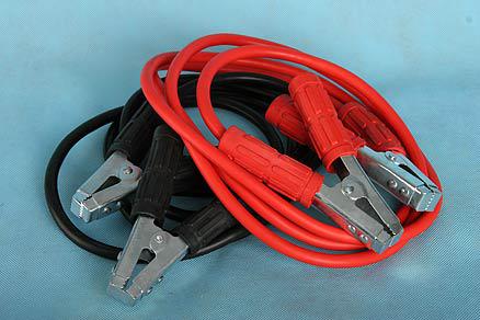

Зиму обещают суровую, а аккумулятор с Линеи не снимешь, как и с другой иномарки. В случае чего придется либо просить, что бы дернули, либо прикурить. На коробке автомат дернуть не получится. Так что рекомендую к покупке спец.провода. В народе они называются прикуриватель для аккумулятора. Выглядят вот так.
