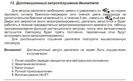

Подскажите как завести фф1 с брелка у меня сигналка TOMAHAWK W9020. Спасибо
to zmeinik: Поставить сигнализацию с авто заводом. У вас видимо брелок или сам блок не работает.
Он с авто заводом. Просто я незнаю как .там надо както сначала одну кнопку брелок спикает потом еще раз короче запутался.
to zmeinik: Как включить "Авто-запуск" смотрите фото ниже.
Если хотите можете по смотреть полную "Инструкцию"
