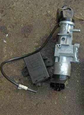

При включении зажигания горит красный замок,не заводится.Пару раз включаю и выключаю зажигания, пропадает, машина завелась. Ошибка 53-иммобилайзер,что делать, возможность его отключить. Ключ обычный без кнопок(думаю что запасной).ДВС 1.6 12кл.

Запросто отключить не получится, можно попробовать отремонтировать.
Проверяйте контакты разъёма его "антенны" (кольцо у замка зажигания)

Иммобилайзер стоит отдельно или в эбу.

Eugen8: Иммобилайзер стоит отдельно или в эбу. #
Отдельно, чёрная коробочка, к ней идёт провод от "антенны", что стоит на "морде" замка.
Вот этот разъём на входе в неё и нужно чистить.
