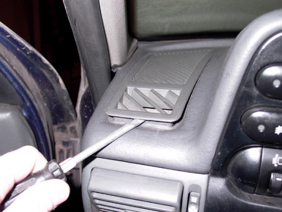

Для этого, поддеваем решетку
А затем, уже руками снимаем ее по всему периметру.

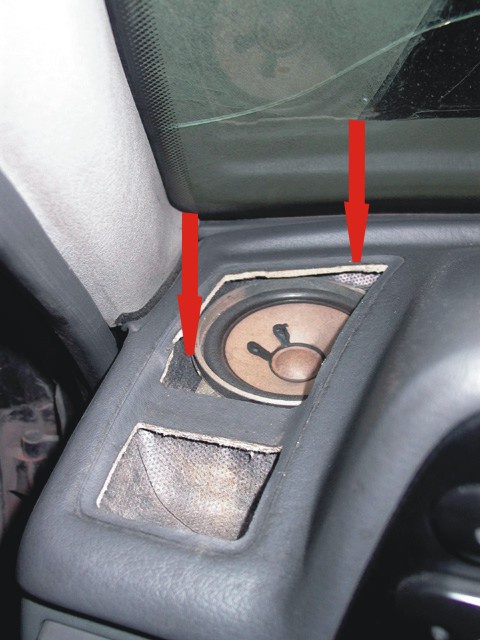

После снятия решетки, откроется вид на сам динамик, который имеет всего 2 точки крепления.
Откручивать саморезы крепления следует короткой отверткой.
Затем вытаскиваем динамик. Сначала одну сторону, затем вторую.

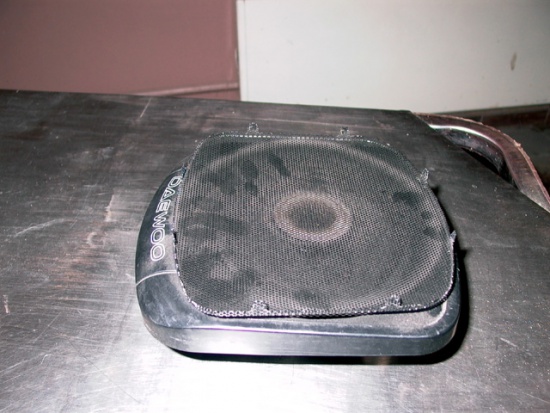

Снятие задних динамиков.

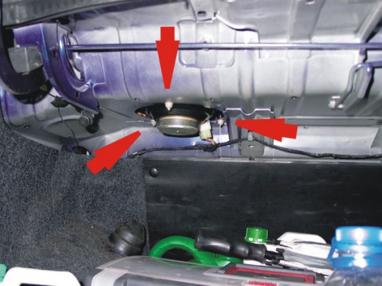

Для снятия задних динамиков нужно залезть в багажник и открутить по три пластиковых болта(на 9), крепящих корпус с динамиком.
Теперь из салона, просто вынимаем корпус колонки вверх и вытаскиваем из машины для дальнейшей разборки.

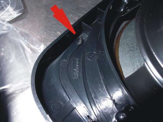

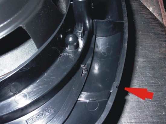

Чтобы вынуть динамик из корпуса нужно удалить защитную сетку. Для этого переворачиваем корпус динамика магнитом вверх и подходящим инструментом выпрямляем крепёж сетки.
Эти крепления загнуты и их достаточно просто разогнуть, чтобы снять сетку.

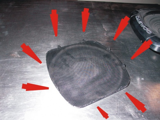

Вот так выглядит снятая решётка

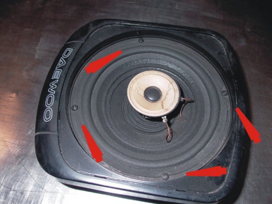

Выпрямляем все усики сеточки.
И откручиваем крепление динамика.
