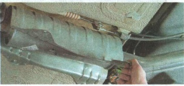

Сперва торцовым ключом на 10 откручиваем две гайки крепления термоизоляционного кожуха.
Немного отгибаем его край.
Затем полностью откручиваем регулировочную гайку.
Снимаем стяги уравнитель.

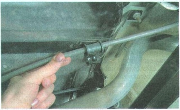

Отсоединяем от кронштейна кузова левый трос.
И правый трос.

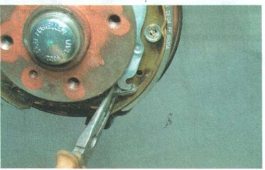

И отсоединяем наконечники тросов.
Точно также отсоединяем наконечники тросов с другой стороны.

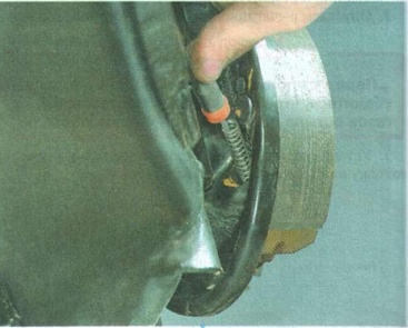

Снимаем стопорную скобу фиксатора.
Вытягиваем вперед из тормоного щита наконечник щита.

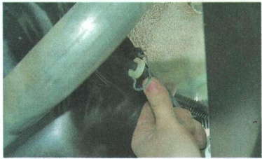

Снимаем стопорную скобу.
Далее отсоединяем оба троса от держателей.
И снимаем оба троса с уравнителем.
