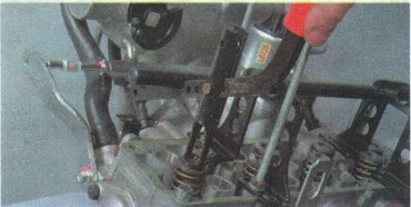

Устанавливаем на нее рассухариватель.

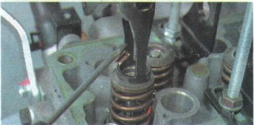

Сжимаем пружину клапана.

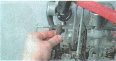

Дальше удерживаем пружину в сжатом состоянии и вынимаем два сухаря клапана.
Теперь плавно отпускаем пружину.

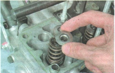

И снимаем верхнюю тарелку пружины.

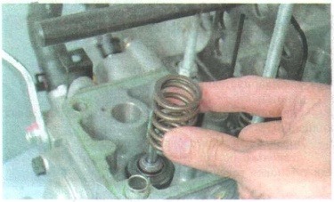

Снимаем пружину.

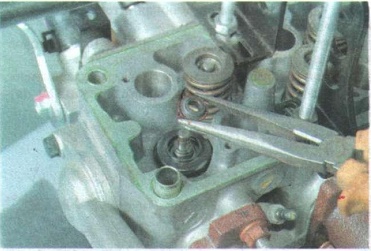

И снимаем маслосьемный колпачок.
