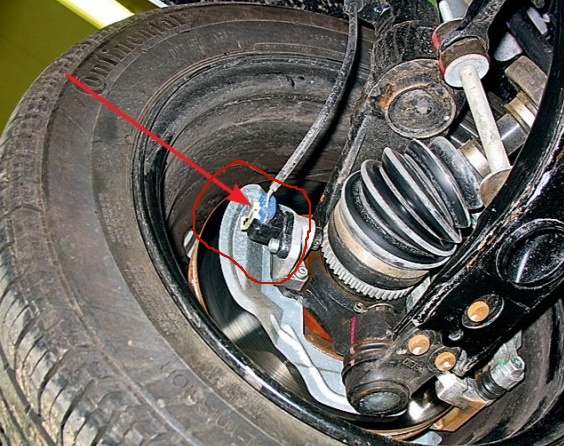

Подскажите что это за датчик?
28.11.16  |
28.11.16 |
vova0518: Подскажите что это за датчик?
Системы ABS.
vova0518
28.11.16  |
28.11.16 |
to Авто(дед): А если в машине нет этой системы,тогда для чего этот датчик нужен?
28.11.16  |
28.11.16 |
vova0518:to Авто(дед): А если в машине нет этой системы, тогда для чего этот датчик нужен?
Может работать датчиком скорости, если стоит движок F16D3.
Свой профиль дополните данными по машине.
vova0518
28.11.16  |
28.11.16 |
to Авто(дед):
Двигатель 1.6 16V F16D3,совершенно Верно!!!
