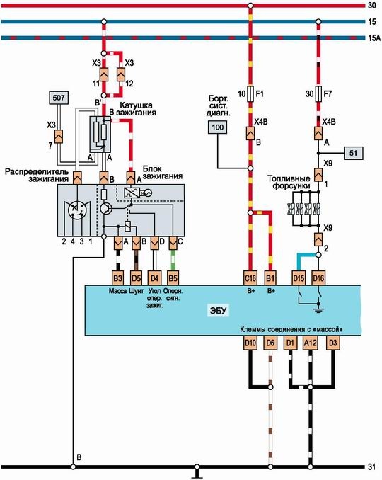

Проверьте приходят ли все плюсы борт.сети на ЭБУ, катушку, трамблёр и заодно на форсунки. (начать с предохранителей)
Если да, проверяйте наличие опорных импульсов (датчик импульсов зажигания трамблёра), (на схеме вывод С) без них не будет искры и не будут открываться форсунки.

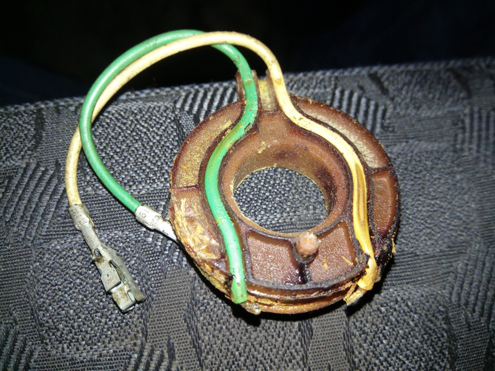

Спасибо за информацию, поменял датчик холла но не помогло, на катушку 12 в приходит... завтра буду катушку менять потом коммутатор и дальше мысли заканчиваются( вото фото то что снял)

В общем все поменял, причина была в комутаторе) спасибо за помощь)

SilvaNT: поменял датчик холла но не помогло,
Катушка на вашей фотке (фотку поправил) и есть деталь магнитоэлектрического датчика.
Многие, ошибочно, называют этот датчик, датчиком Холла, хотя он таковым не является.
Этот датчик в купе с коммутатором создают импульсы "зажигания" которые затем катушкой зажигания преобразуются в высоковольтные.

Спасибо буду знать теперь!)

Новое, ещё не значит рабочее и исправное. Пропадает контакт по плюсу, или минусу. Начните проверку с гнёзд предохранителей (на схеме выше видно каких) дальше разъёмы трамблёра и ЭБУ.
