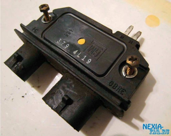

Во избежании повреждения коммутатора, снимите его

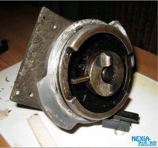

Снимите трамблер и разберите его:
Снимите крышку распределителя и бегунок.

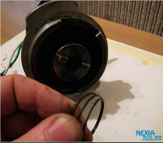

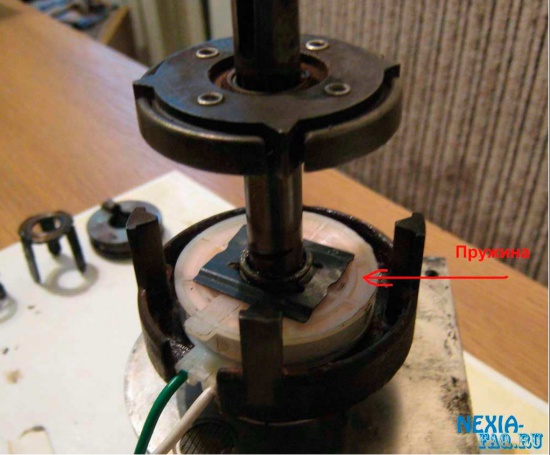

Для дальнейшей разборки снимите пружину, удерживающую штифт
и извлеките сам штифт (его следует аккуратно выбить)

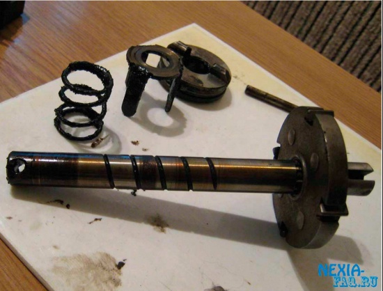

Снимайте вал распределителя, все детали необходимо будет очистить
Снимаем пружину, удерживающую катушку (на фото показана новая катушка)

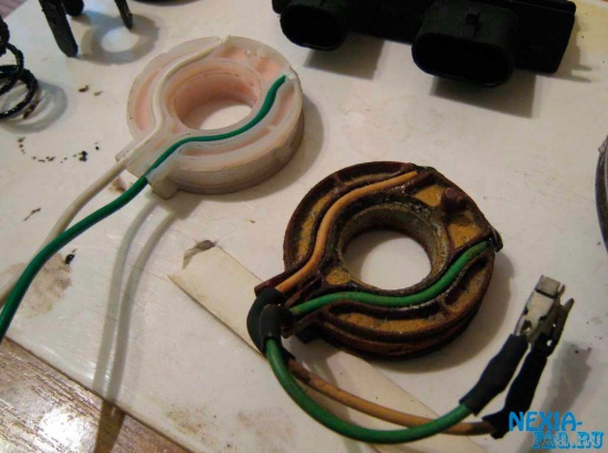

Старая и новая катушки
Сборку производим в обратном порядке.
При этом, следует обратить внимание что на одной из сторон катушки имеется выступающий пластмассовый штифт, который должен лечь в отверстие в корпусе трамблера.
Если у новой катушки нет монолитного разъема, то зеленый провод необходимо подключать к контакту "Р" коммутатора.
