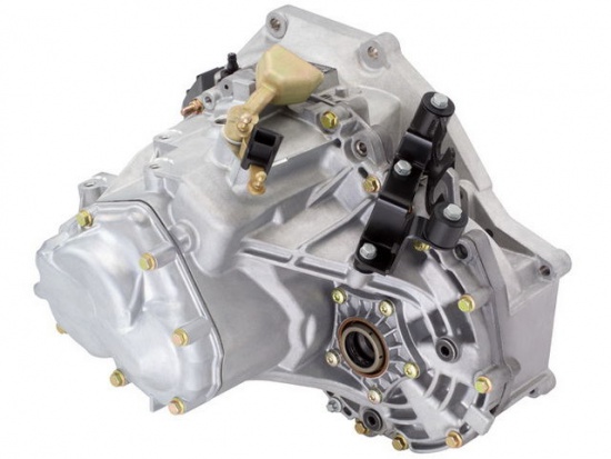

Mеханические коробки на Леганзах, Нубирах, Эсперах, Нексиях и Ланосах - выглядят примерно одинаково
F17
F17

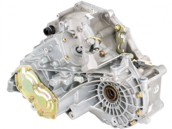

F23
F23

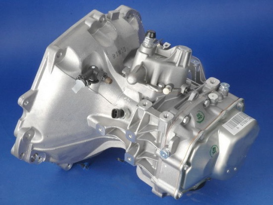

F35
F35

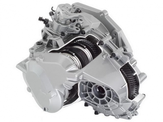

F40
F40

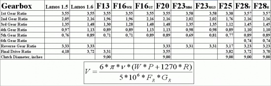

На Леганзах ставили коробку D20, которую можно заменить на F20cr или F16cr от Опеля. Передаточное число ооочень близкое, если не сказать одинаковое.
Вообще, есть подозрение, что ДЭУшная D20 когда-то была F16cr (на корпусе дифференциала D20 стоит маркировка F16).
Ланосовская D16 по опелевской классификации была F13.
F20cr отличается от F16cr усиленным дифференциалом (стоят пружины, выбирающие зазор в шестернях).
таблица передаточных чисел:
