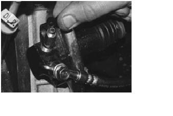

2. Снимите защитный колпачок с клапана для удаления воздуха рабочего цилиндра сцепления.

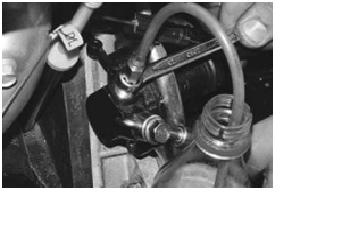

3. Наденьте на клапан шланг и опустите его конец в емкость с небольшим количеством тормозной жидкости. Попросите помощника нажать 4–5 раз на педаль сцепления с интервалами 2–3 с, а затем удерживать ее нажатой. Выверните клапан на 3/4 оборота. Из шланга в емкость будет вытекать жидкость с пузырьками воздуха.
4. Заверните клапан и попросите помощника отпустить педаль сцепления.
5. Повторите операции 3 и 4 несколько раз до начала выхода из шланга жидкости без пузырьков воздуха.

6. Заверните клапан, наденьте защитный колпачок и при необходимости долейте жидкость в бачок.
