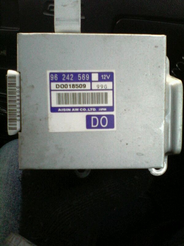

а можно прошивку на m6r6t666@mail.ru? и эбу это коробка на первой фотке? с надписью D0?
и прошивка позволит запускать двиг без иммо? правильно?

Коробочка с буковками DO это ЭБУ АКПП, на нем же написано Айсин.
На ней же написано-Aisin! Это блок управления АКПП!

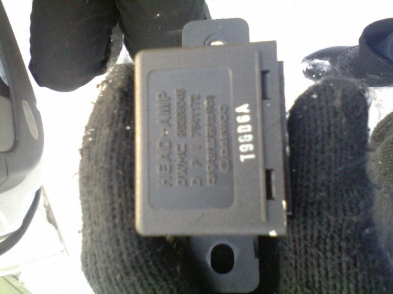

Самое интересное, в американских каталогах иммобилайзера нет, а на нижнем фото блок иммобилайзера №96268046 , может у него прибалтийский конструктор?

Может скинет фото ЭБУ, заодно и проверим чьи мозги.
