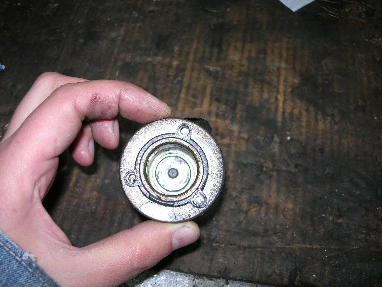

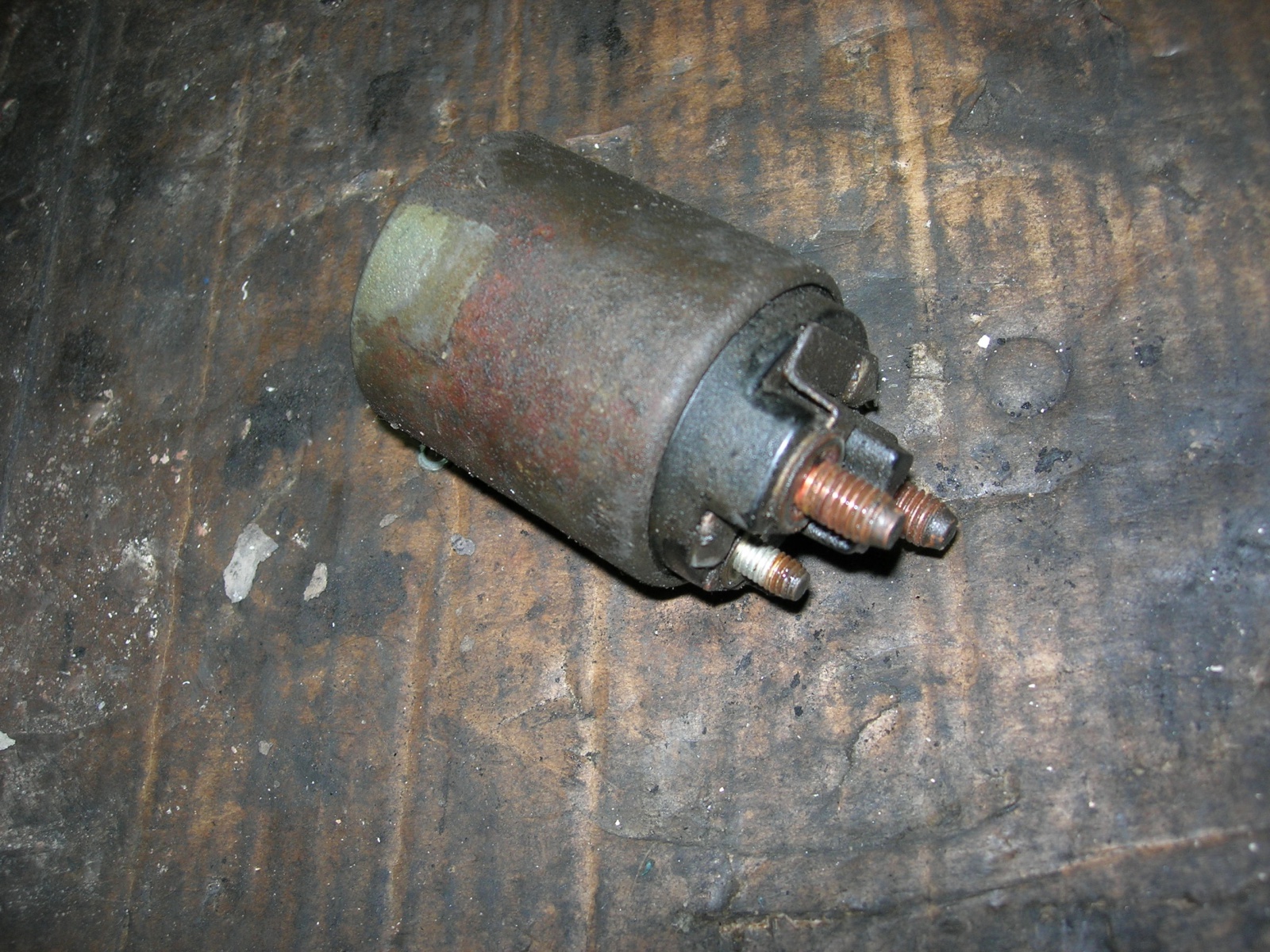

Добрался я до сервиса, сняли стартер :
затем открутили втягивающее реле :
Это втягивающее реле неразборное, поэтому я так и не понял как его можно почистить, хотя выше писали

Под заказ втягивающее ждать несколько дней, в итоге собрали всё назад, и вот пока несколько дней отъездил без проблем (наверное не надолго).
Стартер снимается достаточно геморно, хотел сделать фотоотчёт по снятию, фотки получились все смазанные, нифига не разобрать, может ещё кто-нить выложит.
