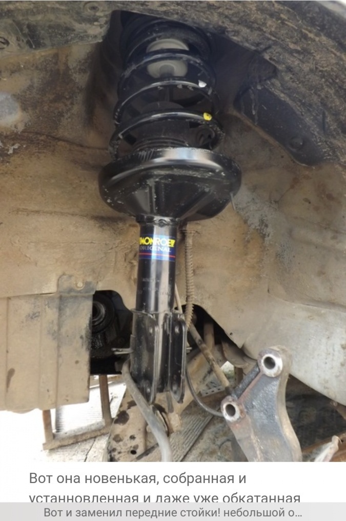

Подскажите пожалуйста, на передние амортизаторы отбойники куда ставятся, сверху пыльника или во внутрь поставил во внутрь, вот что нашёл просто и задумался

С телефона не могу прикрепить изображение, извините

Просто нашёл фото что у кого то сверху отбойники стоят, вот фиг знает как они должны быть, и про задние тоже подскажите, буду скоро тоже менять

Вашу картинку поправил и разместил.

to akulinichev: на фото пыльник одет не правильно, нужно чтоб стал в отверстие опоры (защёлкнуться) сверху отбойника

to geban: да я так и понял)) спасибо))
