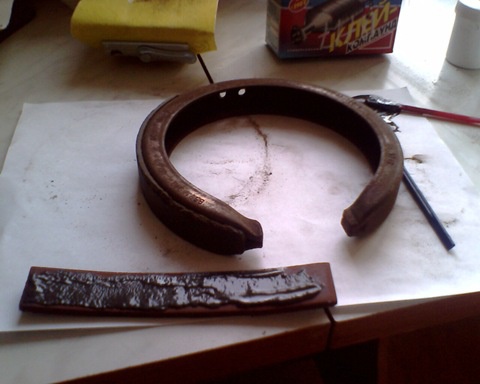

А колодки можно реанимировать, наклейкой дополнительных накладок прямо на родную колодку.
Для этого понадобится тормозная лента или накладка от мотоцикла.
Поверхности зачищаются, обезжириваются и смазываются клеем
Клей в принципе можно использовать любой - это ж не рабочая тормозная система.
Приклеить новые накладки ан старые колодки, плотно прижав дать клею полностью схватиться.
После необходимо будет обработать конструкцию, дабы уменьшить толщину колодки, иначе барабан не налезет.
Источник.

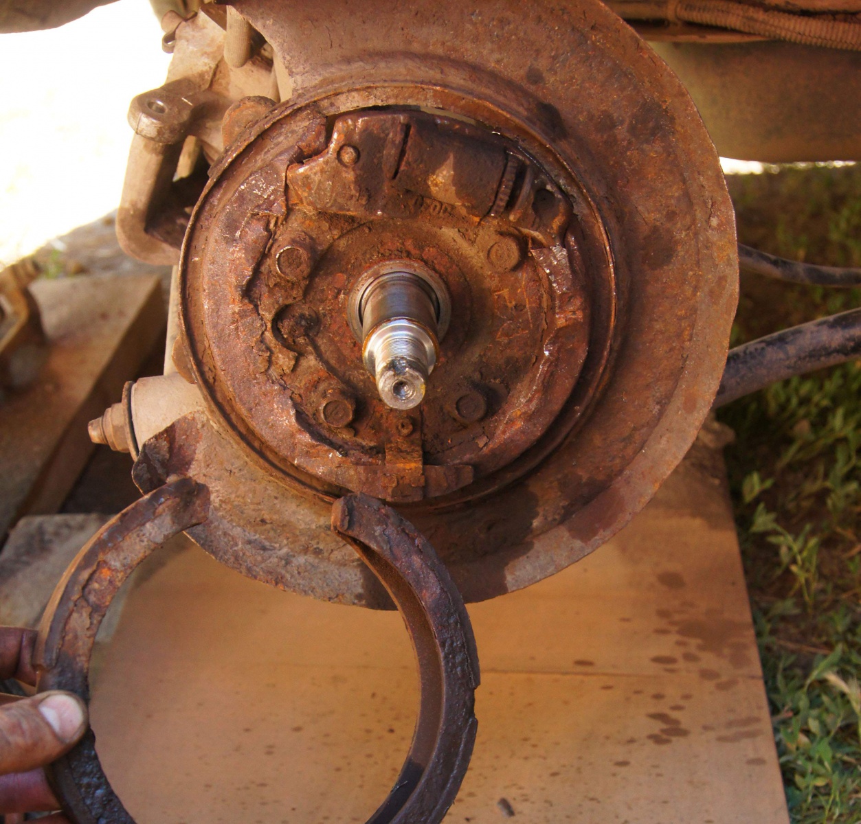

Ребята, выручайте!
На днях попытался реанимировать ручник и столкнулся с тем, что у меня весь этот механизм закис, заржавел и частично сгнил
Мне нужен щиток и сам механизм, который колодки разводит. Подскажите каталожники, сли знает кто (на Экзисте не нашёл..). И может есть какие-то альтернативы с других авто?
