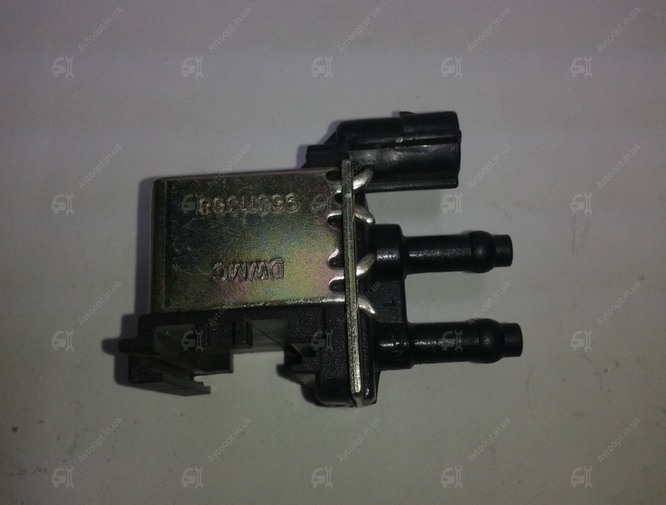

Уважаемые знатоки подскажите что это за датчик. Лежал на акпп. Подключена фишка с двумя проводами. Один шланг приходит с другой стороны и вставлен в трубку рядом с топливными. А вот куда второй вставить непонятно. Все облазил.

qwerty0312: Не знаю как фотку прикрепить с телефона
Фотку вашу "вставил".

Это не датчик. Похож на клапан продувки абсорбера.

Похож на датчик, от которого на ЕГР идет шланг вакуумный, стоит за катушкой зажигания

И всё же, никакой это не датчик, а электромагнитный клапан.

Спасибо откликнувшимся. Оказался клапан абсорбера.
Поставил на место, подключил шланги и машина по-другому заработала. Перестали плавать обороты.
