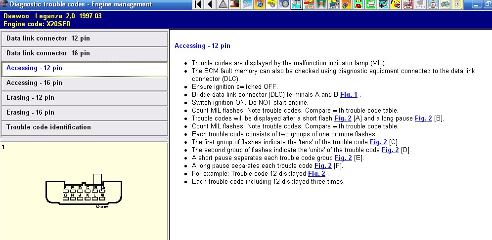

Тоже так думаю. Сейчас решаю искать дата кабель чтоб диагностику самому делать или ехать в сервис. В первом случае заплачу только 1 раз )))
Кто знает на Кондоре автодиагностика с замыканием контактов на колодке работать будет? Неохота искать новый ЭКУ

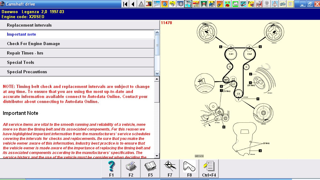

Autodata 3.38 она называется. Ссылки нет-ищи на треккерах. У меня она давно, там где скачивал уже нет!
Оттуда же по установке ремня:
