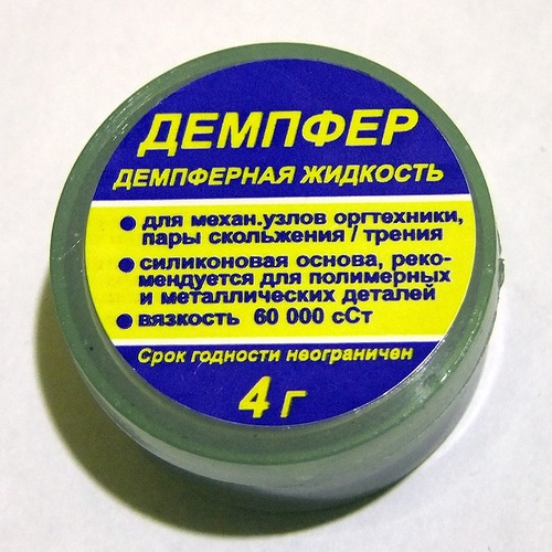

Всё верно, это так называемый, жидкостный демпфер (чтобы стрелка не болталась) Бывают ещё магнитные, воздушные и т.д.
Растворить (смыть) её довольно сложно, но можно, подобрав растворитель. Применяется примерно такая жидкость. ↓

Гы ... наверняка в тепле ежли капнуть Димексид, он все смоет ;)

Некуда лить. Там пластиковый кокон обмотанный проволокой.
