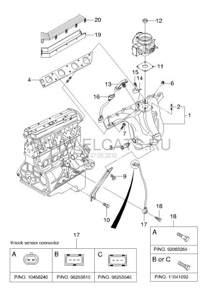

так что подскажите, товарищи, про датчик детонации? он должен быть на всех авто с электронным зажиганием? или раз у меня предусмотрен октанкорректор, значит его может и не быть? схемы смотрел, там он есть, и датчик температуры всасываемого воздуха есть, а у меня нет ни того ни другого..

Slava1896: так что подскажите, товарищи, про датчик детонации? он должен быть
Заполните профиль, укажите год выпуска.
Должен быть, в задней части движка под впускным коллектором.
№17

Я эту картинку уже видел, нету там ДД, неиспользуемых разъемов тоже нет, тут изображен 16 клапанник, у меня 8-ми, может на 8-ми нет датчика...

Slava1896: может на 8-ми нет датчика...
На 1.8L 8 клапанов (SOHC) такого датчика нет.
