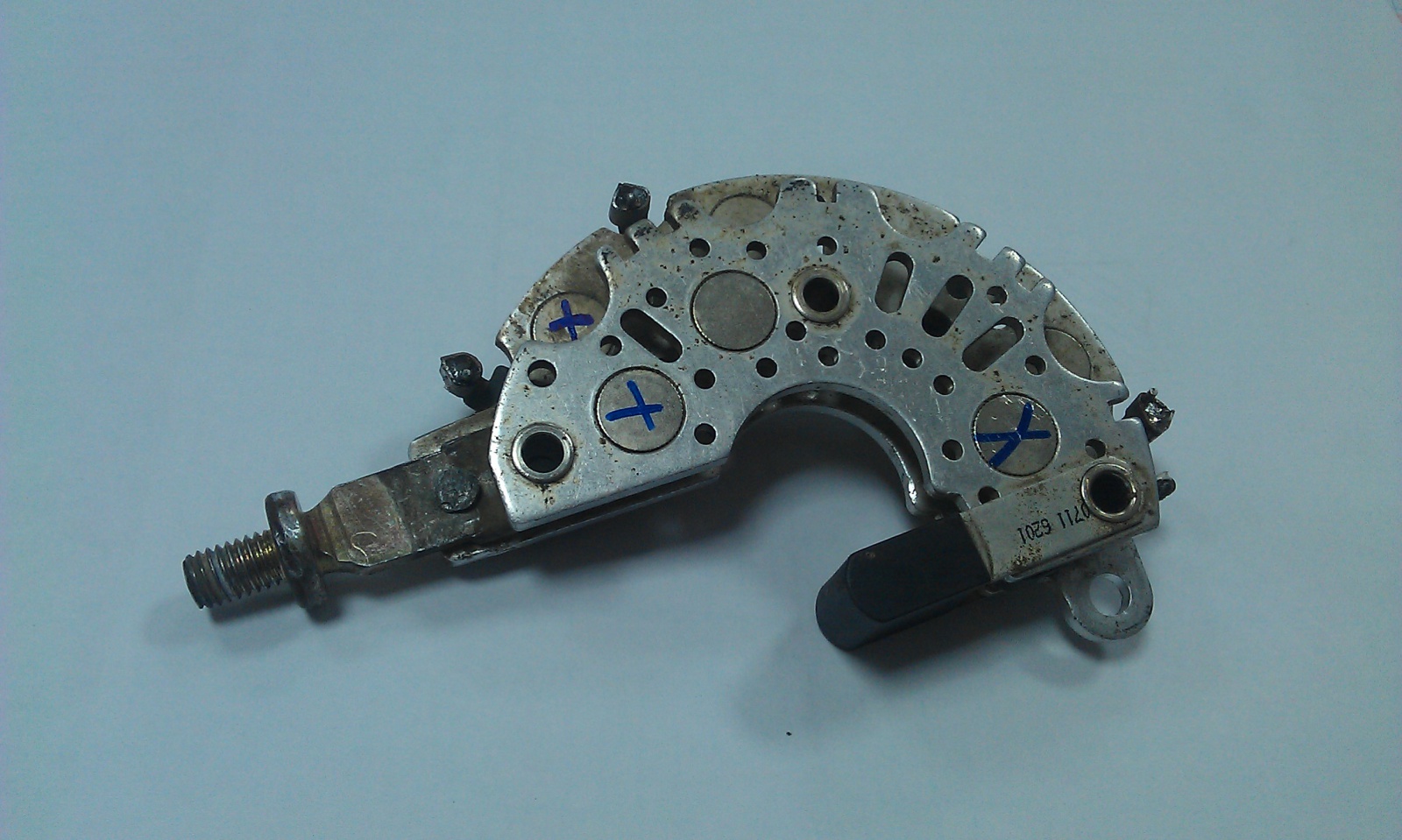

Подскажите пожалуйста, в выпрямительном блоке генератора (диодном мосте) вылетели 3 диода, какими диодами можно их заменить? Или искать диодный мост в сборе?
Если диоды можно заменить, то как их вынимать/вставлять в корпус моста?

to CAT is: ну диоды только выпаивать можно, а заменить можно только аналогичными. Можно попробовать с других генераторов.

to Daymon_Mc: Я их выпаял для проверки, обнаружил 3 убитых диода. Корпус диода запрессован в блок. Вопрос, как диоды (уже выпаянные) вынуть из общего блока, а потом на их место вставить новые без ущерба для онных?
Еще вопрос: в каких генераторах и от каких авто можно найти подходящие диоды?

Общий вид выпрямительного блока. Крестом отмечены нерабочие диоды.

Подскажите пожалуйста каталожный и заводской номер блока выпрямителя (см. фото выше)
дв. 2,2 американка

Вот сам выпрямитель в сборе

Скрин не получилось закинуть. GM 267400 500р. Выпрямитель в сборе. Не перепаивайте от других диоды, их хватит ненадолго. Лучше оригинал.
