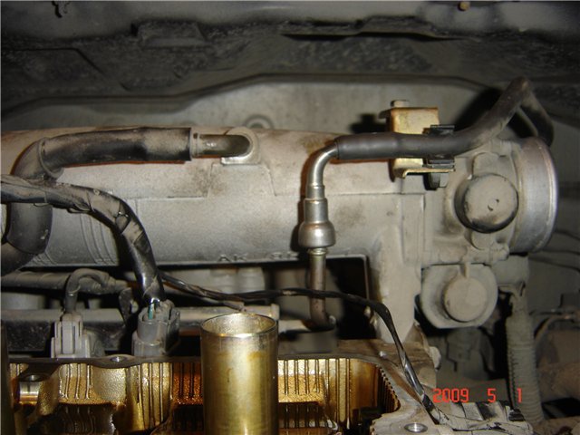

Без съемника штуцер снять сложно. Набор съемников ублей триста стоит.
Как временную меру ставил обычный топливный шланг и на хомуты. Потом купил пастиковые быстросъемы, топливные,-один прямой, другой г-образный.Теперь снятие без проблем)))

Незнаю какие у тебя штуцера. А у меня стояли наподобии таких:
