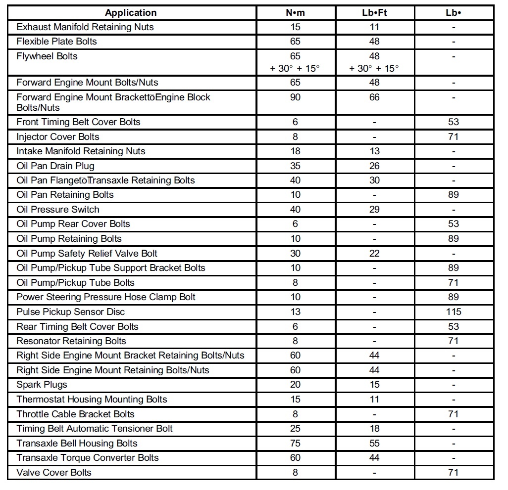

Затяжка производится при помощи динамометрического ключа моментом 25Н-м в несколько подходов.
После, следует дотянуть болты на 90° + 90° + 90°

akulinichev: скажите а с каким усилием и порядок затяжки постелей распредвалов? #
Всё также, начиная со средней и по спирали наружу. Усилием 8 Н*м!

voltik: to outstrip:
На 16 клапанных авто затяжка болтов производится с усилием 8Нм. #
Вы, уважаемый, путаете ГБЦ с клапанной крышкой. По мануалу затяжка ГБЦ 16V - 25 Н*м,+90+90+90; а клапанной крышки, соответственно, 8Н*м.

при чем тут клапанная крышка,я про постели распредвалов спрашиваю сами распредвалы как тянуть?

to akulinichev: тебе на твою цитату-выше написал. 8Н*м.

подскажите пожалуйста момент протяжки коренных и шатунных болтов на леганза
