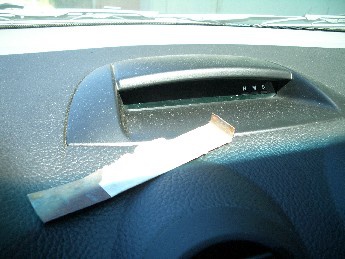

Для снятия облицовки, требуется изготовить вот такой инструмент или стальной полосы.

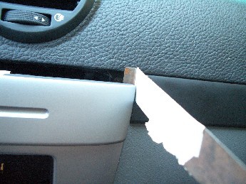

Этим инструментом поддеваем панель

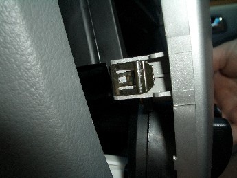

Сама панель крепится на 6 клипсах
И сдергивается с посадочных мест

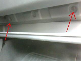

Для этого, необходимо сначала снять бардачок, открутив 3 шурупа вверху и 2 внизу.

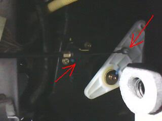

Один трос легко снимается с левой стороны. Надо просто повернуть фиксатор крепления троса и вывести ушко из рычага заслонки.

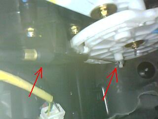

Доступ ко второму тросу открыт со стороны бардачка.
