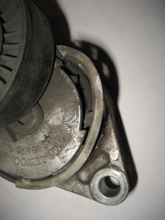

Приветствую всех. Вот решил поделиться личным опытом замены натяжителя приводного ремня. Что с ним случилось - объяснить не смогу. Сам не понимаю по какой причине лопнул корпус. Ну да это и не важно. Когда возникли проблемы с зарядкой, стал проверять состояние ремня и шкивов, тогда и заметил эту поломку:

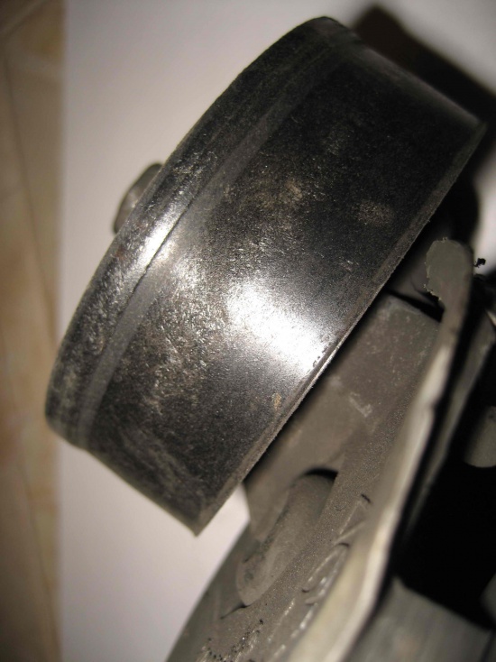

Да и ролик уже поизносился:
Поехал в магазин, купил новый натяжитель и приводной ремень. Возле дома поменял. На самом деле не очень сложно, но есть "подводные камни":
Открутить болты крепления натяжителя можно практически без проблем. Верхний доступен, а нижний откручивается накидным ключиком из-под насоса ГУР. А вот вытащить натяжитель невозможно. Надо снимать насос или целиком кожух ремня ГРМ. Насос снять можно только открутив трубку высокого давления, так как насос крепится к двигателю не болтами, а "сидит" на длинных шпильках. А для снятия нижней части кожуха надо снять шкив коленвала. Сами понимаете что во дворе этого не сделать. Я нашёл выход: снял ролик с натяжителя, пока он был прикручен к двигателю, и свободно вытащил корпус. Новый натяжитель так же и установил - по частям. Благо взводится он накидным ключом на 14 за болт крепления ролика по  часовой стрелке, то-есть как раз в сторону закручивания болта. Взводить новый натяжитель очень тяжело - мало места, мешает кронштейн опоры ДВС и он, натяжитель, очень тугой. Приходится делать это в два этапа:

Кстати, после замены натяжителя и ремня проблем с зарядкой больше не было.

Спасибо за помощь. Очень помогло снять старый натяжитель. При пробеге 125000 км с ним у меня случилась беда - стерся пластмассовый ролик до ребер, протер ремень и скинул его и я ехал ночью в мороз еще 90 км на одном аккамуляторе, но до дома я доехал. Сегодня в мороз я его вместе с ремнем поменял!
