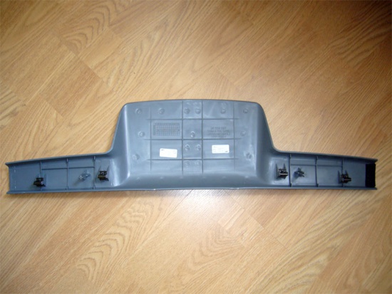

2. Отцепить поводки полки от крючков.

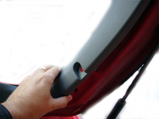

3. Отогнуть выступ трим-панели, прикрывающей повторитель стоп сигнала.
4. Просунуть пальцы обоих рук в щель между стеклом и трим-панелью и протянуть ладони как можно дальше друг от друга.
5. Энергичным коротким движением вниз буквально срываем трим-панель.

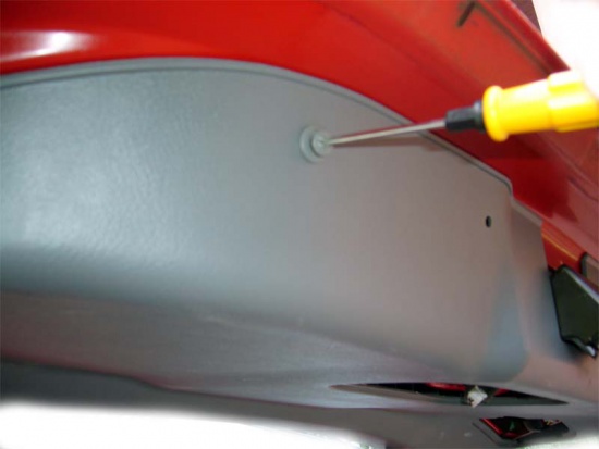

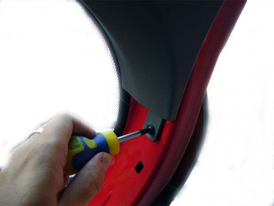

6. Отвернуть саморез крепления боковой обшивки.

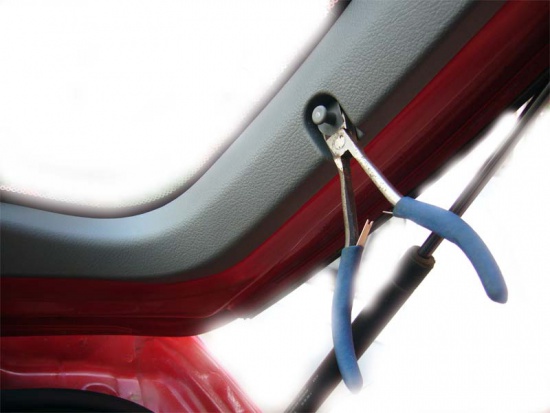

7. Используя кусачки, откусить ножку от крючка фиксатора шнурка полки. Ответную часть ножки заталкиваем внутрь двери. После вскрытия ее надо будет найти и выбросить.

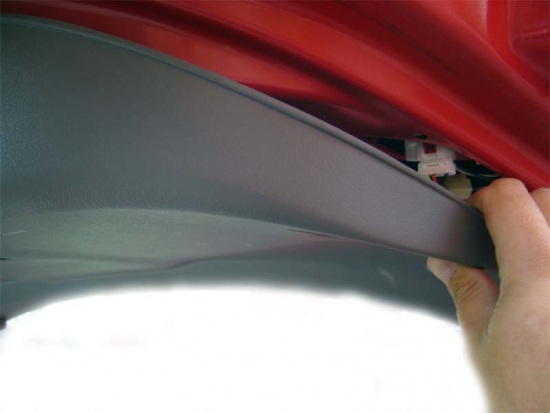

8. Взяться за крайнюю, свободную часть средней панели и коротким энергичным движением оторвать ее от железа двери. Затем перемещаем руку ближе, к еще закрепленному концу панели, также энергичным коротким движением оторвать всю панель.
Как и в первом случае, панель закреплена защелками, но совсем другой формы.
Аналогично снимается обшивка с другой стороны двери.

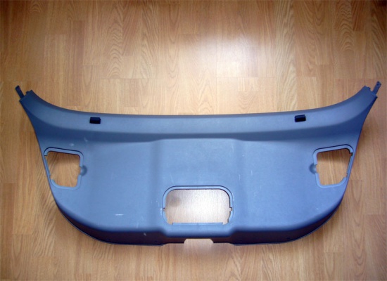

9. Снять лючки доступа к задним фонарям, а также, вывернув два самореза - пластмассовую накладку с углублением под руку (для закрывания двери).
10. Вывернуть саморезы на каждом ушке крепления центральной панели.
11. Вывернуть 4 фасонных самореза с усиками.
Панель остается висеть на 3х пистонах с усиками.
12. Освободть пистоны с каждой из сторон центральной панели, поочередно аккуратно отрывая ее за левый и правый уголок около лючка для доступа к задним фонарям.

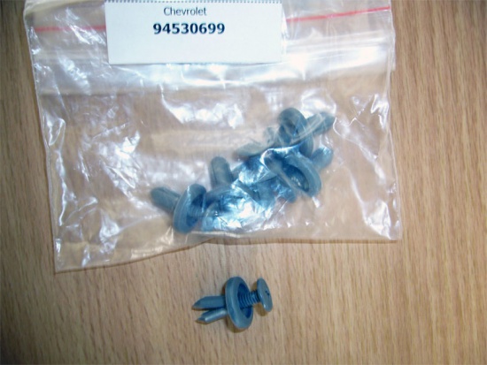

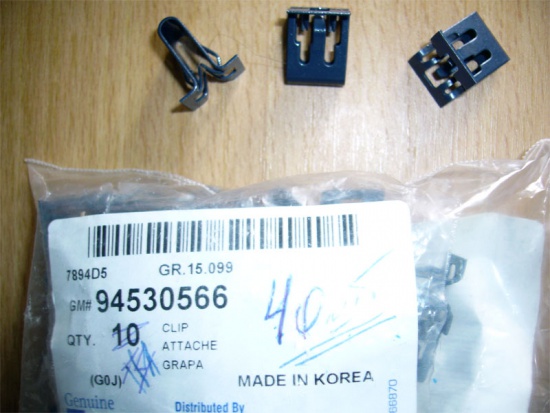

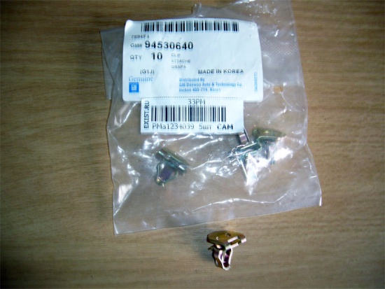

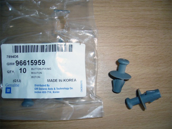

В случае поломки или потери защелок и фиксаторов.
Используемые крепления:
1. Для верхней обшивки.
2. Для средних панелей.
3. Пистон с усиками крепления нижнего обода нижней панели.
4. Крючок поводка полки багажника.
