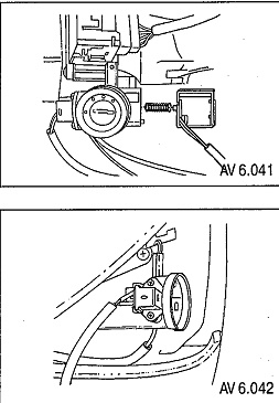

Снимаем рулевое колесо.
Затем отсоединяем от блока управления иммобилайзером разьем.
Открутив крепежные винты, снимаем блок.
Затем вставляем ключ в замок зажигания и повернув его в положене АСС, нажимаем на фиксирующую пружину и выниаем цилиндр.
Откручиваем стопорный винт выключателя.
Затем, отсоедив провода, вынимаем выключатель.
откручиваем винты крепления соленоида и снимаем соленоид.
Далее откручиваем стыжной болт клемного зажима рулевого вала.
Теперь откручиваем гайки крепелния кронштейна рулевой колонки.
И осторожно вынимаем рулевую колонку.
Установкав обратной последовательности.
