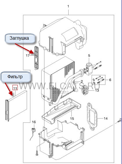

решил поменять салонный фильтр,оказалось его там нету с завода стоит впаяная заглушка.Что можно сделать?

fedor474: решил поменять салонный фильтр,оказалось его там нету с завода стоит впаяная заглушка.Что можно сделать? #
А вы по пробуйте снять ту самую заглушку,и вы сами будете приятно удевлины!когда обнаружите там фильтр.
Смотрите фото

to fedor474: Фильтр даже в базовой "простой" комплектации есть.

т.е полностью разбирать как на рисунке?

to fedor474: да.

fedor474: т.е полностью разбирать как на рисунке? #
Вытащите заглушку,за ним сразу фильтр будет стоять,печку половинить ненужно.

заглушка 17 на рис.цельная с корпусом,полюбому придется половинить.

fedor474: заглушка 17 на рис.цельная с корпусом,полюбому придется половинить. #
если цельная, то придется вырезать по контуру.
