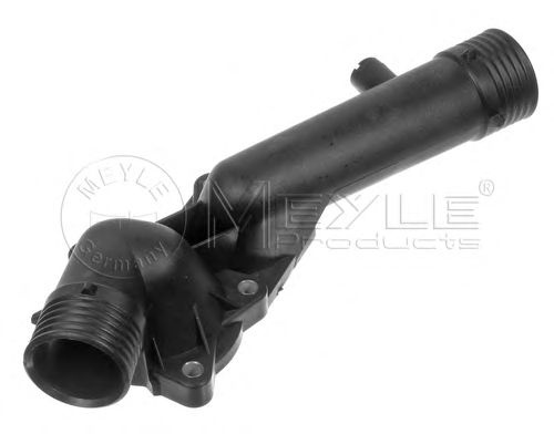

не знаю как называется эта деталь,но попробую описать ее,она присоединяется к патрубку верхнему который идет от радиатора,затем к передней верхней части двас,сделана из пластмассы,она дала небольшую трещену по шву совсем маленькую,с иголку наверное.

apollon098: не знаю как называется эта деталь
Сделайте фотку, или узнайте как называется. А так, это "разговор слепого с глухим".

термостат)))))))просто не особо информирован в этом,совсем недавно стал обладателем этого авто.

to apollon098:
Это корпус термостата. Заменить его, если он с трещинкой стОит, но из-за этого антифриз из бачка не попрёт.
