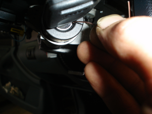

to Александр: Начнем.
  • Вставляем в отверстие разогнутую скрепку лучьше D=0,5 мм и нащупываем фиксатор корпуса личинки,
  • затем надавливаем на скрепку она должна провалиться на 3 – 4мм. Затем проверяем все ли так для этого попробуем провернуть ключ зажигания (при этом надавливая на скрепку) если всё ОК то ключ не будет проворачиваться более чем на 2мм. влево – вправо (люфт ключа в личинке), затем

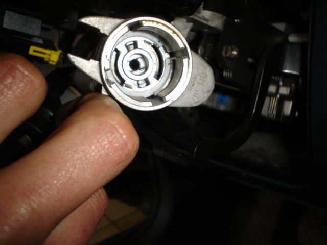

раскачивая корпус личинки за катушку ИММО вытягиваем его из корпуса рулевой колонки.после того как его извлекли зажигание оставляем во включонном положении.

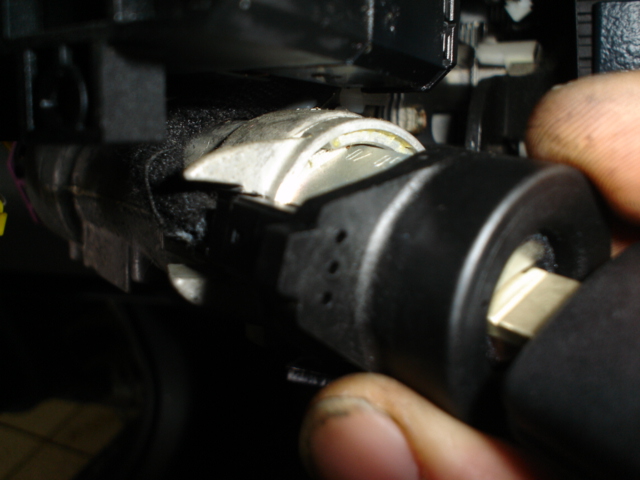

  • Берем новый корпус личинки (замок) на нем зажигание вкл и совмещаем метки до того пока фиксатор личинки полностью не утопиться (заподлицо) и вставляем его до упора (щелчок открывшегося фиксатора, значит хватит)

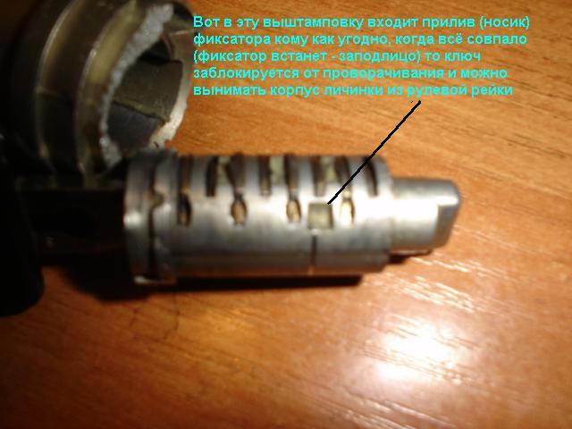

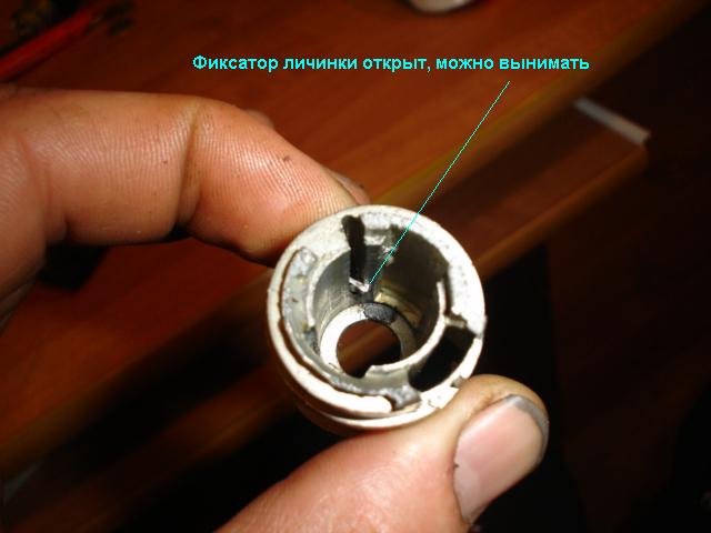

Фиксатор личинки, в нем вся проблемма если ясен принцип его работы то проблемм при замене не будет
Метки совмещаем для того чтобы добраться до канала
Принцип работы фиксатора личинки – обыкновенный запор, прилив (язычок) входи в выштамповку
