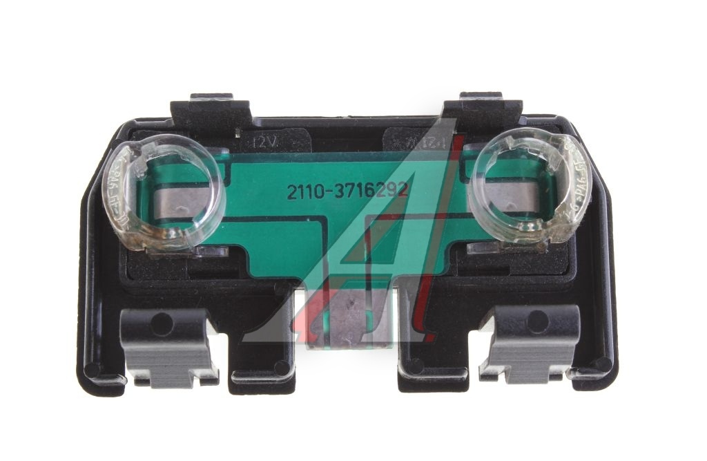

Проверяй, КЗ; или в сборках, (те, что у тебя на картинках) между плюсами, или уже в самой проводке.

ну у меня есть новые от старой десятки это можно просто переставить и проверить да,а как кз искать я по электике почти что ноль)))))))))))

Разберись сначала с патронами, затем продолжим.

патроны поставил со старой и не чего не изменилось а ксати у меня евро панель включение света как на четырке
